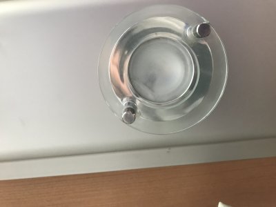

Nu är ju inte Knaus en tillverkare av belysningsarmaturer.
Ta en bild och lägg upp så kommer du få svar av många som har samma armaturer!

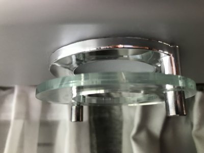

Jag har likadana lampor. Ta tag i glasringarna och vrid lite så lossnar kromet och resten av det du ser. Är en bajonettkoppling. Kommer inte ihåg om det var mot eller medurs vridning. Sen lätt att byta. Sitter led i mina
Ibland vill fästet snurra med i vridet. Men bara prova o lirka. Mindre än 45 graders vrid
