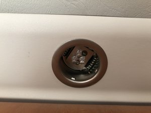

B2F6144C-3319-4631-A2B9-228DCD7C9054.jpeg Finns det någon här i forumet som vet hur man tar loss en sådan här och byter lampan. Som ni ser har vi lossat den inre delen, men vet inte hur vi går vidare. Samt vart man kan hitta denna form av lampa.

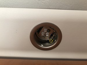

Det ser ut som om man kan komprimera fjädrarna så man får dom förbi "klackarna" på lampan. se bild.
Ser nu också att det sitter någon typ av fastsättning i kanten. Markerad med dubbla gula ringar.
Är det ingen av dessa 3st LED som fungerar?

Hej! På Hymer sitter liknande lampor men där tar man ned hela lamphuset o byter hela insatsen. Finns ett kontaktstycke på kabeln. Brukar gå att få två plastknivar mellan tak o lampa och sedan bända ner. Fjäderbelastat.
Obs. Vet ej om det är lika på Er bil.
Hälsningar Sanddammaren

Hej Prova att tryck uppåt lite en av lamporna sedan vrida den åt sidan (tror det är en vanlig
12V T4W T8,5 BA9S finns på biltema
är det led dra den rakt ner
