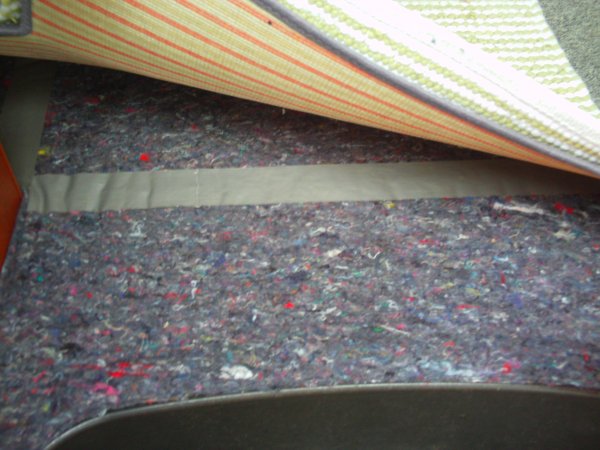

Ett "varmt" tips till er som inte har dubbelgolv eller golvvärme i husbilen, men ändå använder bilen året om så kan detta tips bidraga till behagligare golv i husbilen under den kallare årstiden.
Jag har köpt BILTEMAS ljudisoleringsmatta vilken jag har formklippt efter husbilens originalmattor i bodelen. Ljudisoleringsmattan har jag sedan lagt på golvet under den ordinarie mattan vilket ger ett behagligare golv i vinterkylan. Mattan är endast 7 m/m tjock och ger ett luftigt isolerskikt utan kondensproblem.
