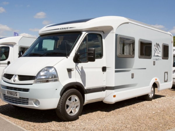

Jag bytte husbil för två veckor sedan, En Knaus 650 Sun Ti byggd på Renault 2008.
Den har en Calira med en separat laddare. Men många kablar går till/från laddaren, så den har mer funktioner än bara laddning, vad vet jag inte.
Den ställer sej på 12,7 V om jag inte har batterier i bodelen (råkade bränna huvudsäkringen). Så då hade jag faktiskt nytta av att kunna köra bara på landström via laddaren.

Jag bytte husbil för två veckor sedan, ...
Grattis Kenjon, det var du värd! ...och tack för alla goda tips & råd sen jag började läsa dina inlägg för flera år sen. Hoppas du får det hemtrevligt och roligt i ditt nya åkdon (det var mig en stor rackare ; )
