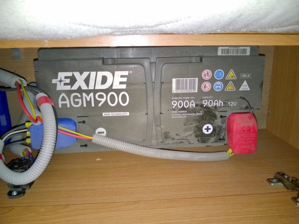

Bilen är från februari 09 körd året runt med Exide 900 AGM har aldrig varit utan ström kört 130000 km idag. Jag skulle inte våga prova nån Biltemas batteri efter vad som skrivs här. Är nog beredd at byta så småningom men senast en vecka sen klarade den både tv o värme i 0 graders natt på parkeringen. Mellan resorna står den under tak ute med strömmen kopplad.
Leif
