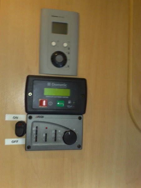

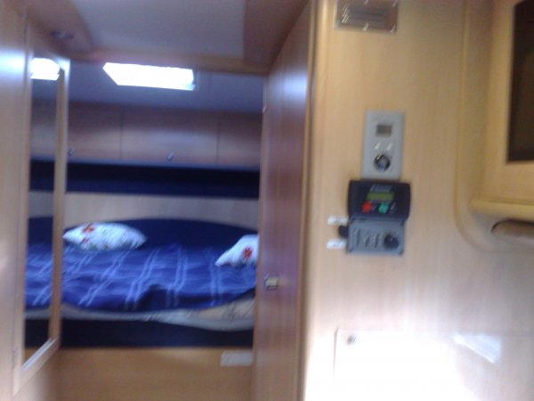

Sv: Behöver hjälp.
Skall försöka satta in en bild
oj det kom 2 st
den nedre bilden ser du en on /off knapp det är för vattenpump på vår bil 7870
ha de Paffw
