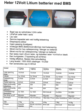

Rumsvärme for batteri er viktig, og 50% reglen for all bly teknologi likeså.
I et nytt opplegg av hele elsystemet ville jeg satset på LiFePO4 med omlag halve vekten for samme brutto Ah kapasitet og sikker bruk av 100% når en har en god BMS batterivakt. Det finnes hos flere av leverandørene av solpanel løsninger for hyttebruk beregningssider for størrelsen av batteribank. Fra disse får du en god indikasjon på hva du kommer til å forbruke pr døgn, for ukesforbruk gang dette med 10! Skulle tro du ender i et forbruk rundt 500Ah 12V eller mer før du bytter ut noe som bruker for mye med alternative løsninger eller andre produkt med vesentlig mindre strømforbruk. Problemet er å finne hva eksempelvis en TV virkelig bruker. Ofte vil en laptop eller tablett bli løsningen her.
Ser at du ikke har med TV på listen din, ett problem mindre. Belysning er i dag enkelt, led gir bra lys med lite forbruk.
