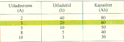

Hei Uppfinnaren
Har fulgt litt med i tråden og sett dine justeringer og de første utkastene var enkle og greie. En tradisjonell og grei forklaring på Ohms lov og Effektloven.
Derimot når det nå blir blandet inn kapasitet (Ah) på batteriet og forbrukstid blir det litt feil og forholde seg til samme forklaringen. Man regner for enkelhets skyld også forbruk i A x tid, men dette kan gi et helt forskjellig kapasitetstap på batteriet. Her kommer batteritype og oppbygging inn og ikke minst at kapasiteten på batteriene kan oppgis forskjellig. Tidligere var kapasiteten regnet ut over 20 timer i dag kan det være fra 10 til 100 timer.
Legger ved et bildeav en tabell som viser hvordan et 60Ah batteri varierer i kapasitet avhengig av hva utladerstrømmen er.
Når man så i tillegg ofte får opplyst at batteriene ikke bør utlades til mer enn halve kapasiteten for ikke å redusere batteriets levetid. Kan regnestykke og valg av batteri type og kapasitet bli vanskelig.
Så må man i tillegg ha riktig lader for å kunne få ladet batteriet igjen. Er det ting her som ikke stemmer vil man få redusert batterikapasitet og levetid. Dette skaper frustrasjoner og problemer og ofte vil en da klage på dårlig batteri eller elektrisk opplegg, mens svaret er at man en har gjort feil valg. (eller at andre har gjort det for dem.)
Så og forklare Volt, Ampere, Ohm og Watt er ikke så vanskelig. De forholder seg til hverandre som i Ohms lov og Effektloven. Men når man begynner med batterikapasitet, forbruk og ladning er det mange variable og ta hensyn til. Ledninger (spenningsfall), batterier (kapasitet og type) og ladere (effekt og type) er stikkord her og ting blir mer komplisert.
