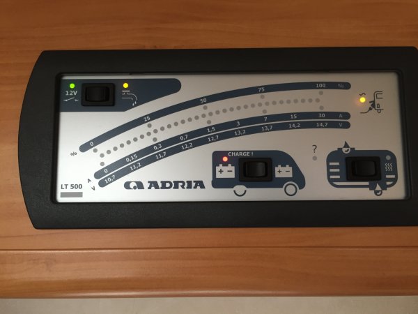

Efter vinteravställning var jag tvungen att köpa nytt bodelsbatteri då det gamla tömdes direkt, och för att laddas upp till 75% bara efter kort stund laddning via körning. Så jag köpte genast ett nytt då det gamla batteriet var 8 år och inte så otroligt att det gjort sitt. Men nu står jag på 230 V och har stått några timmar på laddning men batterivarningen via den röda dioden på Schaudt LT500 vill inte slockna, har försökt görs reset genom att hålla in 12 V strömbrytaren några sekunder och då panelen nollställs, men hjälper inte. Ser ut som batteriet laddas men lika fullt släcks inte batterivarningen. Behöver jag ha den stående längre på laddare innan den släcks? Eller ngt annat jag missat.

Det löste sig, nu slocknade batterivarningen efter drygt 3 timmars laddning.
Sv: Batterivarning diod lyser trots laddat batteri
Ropade nog hej för tidigt, dagarna efter har batterivarningen lyst igen trots att jag stod på laddning (230 V) så varierade batteriet mellan 5% och 100%. Men mäter jag utan laddning så har batteriet (AGM) 12.7 V och med laddning 14.2 V. Jag mätte 12.7 V när jag hade 5% i batteriet, sedan 30 min senare så hade jag plötsligt 100 %. Känns som att indikeringen via displayen inte är att lita på. Ska kolla imorgon då bilen stått parkerad med solceller på och ingen förbrukare på om den visar 100 % eller inte
Nu har displayen börjat visa rätt igen, tydligen ska det enligt tillverkaren behövas 5-6 fullständiga uppladdningar av batteriet innan panelen visar rätt. Man kan ställa det nya batteriets kapacitet enligt ovan men trots det visar inte panelen rätt och batterivarningen tänds till och från. Men nu börjar det se bra ut den beter sig den gjort tidigare. Tänkte att det kunde vara bra om ngn annan ska byta batteri.
