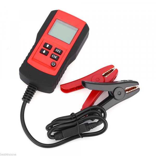

De används för att testa startbatterier (CCA) och det kanske inte är det man vill testa.
För förbrukningsbatterier är det lämpligare att testa med C20 ström.
Jag brukar använda en h7 lampa på 55W och kolla hur många timmar den håller.
Bryter testen vid 12V för att inte skada batteriet.
Fulladdar direkt efter testet.
Teoretiskt ska man då få 20 tim ur ett 100Ah batteri innan batteriet är nere i 10,5V men får man ut 8-10 tim innan batteriet når 12V så brukar batteriet vara ok.
Hade ett par Biltema AGM 95Ah som testade ok som startbatterier med deras testapparat men ändå bara höll 1-2 tim med H7 lampa så de byttes ut.

Enklaste sättet att testa batterierna, se till att de är någorlunda fulladdade, belasta alla batterier en stund, koppla bort alla, notera vilospänning, koppla in ett och låt nån mäta spänningen på batteriet samtidigt som nån annan kopplar på all 12 volt utrustning, notera hur mycket spänningen sjunker under belastning, upprepa med nästa batteri.
Håller batteriet runt 12,5 -13 v är det ok, runt/närmare 10 v är det slut.
Man ser ganska tydligt vad som händer om man mäter batteriet samtidigt som nån bit för bit kopplar på mer belastning, börjar spänningen sjunka snabbt så batteriet slut.
Belastningsmätarna gör samma sak fast med högre effekt.
Den lilla blå mätaren från Biltema mäter inre resistans eller nåt sånt, den måste ställas in efter batteriets belastningsvärden, den är lite svår att använda och tolka värdena på.
