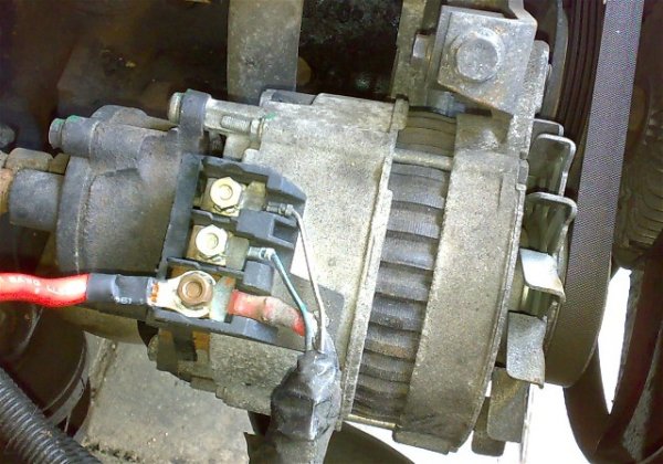

Nu har du 3 batterier (startbatteri ? + 2 x AGM 90 Ah ?)
og kan generatorn afgive t.ex. 120+ Ampere så skal du nok bruge mindst 25 kvadrat direkte til generatorn. Generator är på 180 A
Ved en afladning af endast ca. 1500 watt-timmar ( 2-3 dages normalforbrug)
giver min liten generator sin maximale styrke - 72 Ampere.
Derfor har jeg dubbelt kabler ( 2 x rød) på generatorn.
Visa bilaga 99769
Blev du klogere eller forvirret ? :) "Solen kommer alltid efter regnet"
