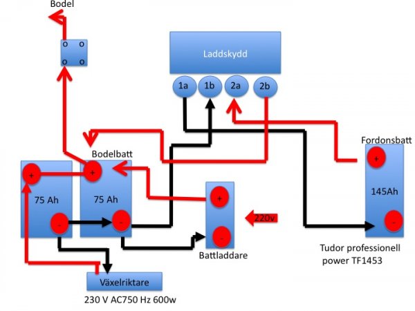

Hej Bosse, i min HB har jag en Laddskydds modul som separerar bodelbatteriet och startbatteriet. Laddskyddsmodulen laddar även bodelsbatteriet när startbatteriet är laddat. Vid nätanslutning har jag en Masco 9740 en 3-stegs laddare som laddar bodelsbatteriet först sedan startbatteriet (tror jag). Hänger på en bild
    68 KB · Visningar: 9
Sv: Batteriladdare
Trevligt att se ett funktionellt diagram.
Jag kommer att lägga till en länk: http://www.mascot.no/admin/common/getimg.asp?FileID=1152
Men jag tror att du kan lämna den till viss EBL'er om du tar bort 230 volt anslutning ( inom EBL ladderen) och sätt ett modernt många steg laddning (7-8 med desulphating, djup laddning och batteri kontroll etc.)
Är jag rätt ?
Frågar efter mitt system är från före EBL och jag har länkat startbatteri med andra bodelbatterier - för mer än 5 år - inget problem.:)
