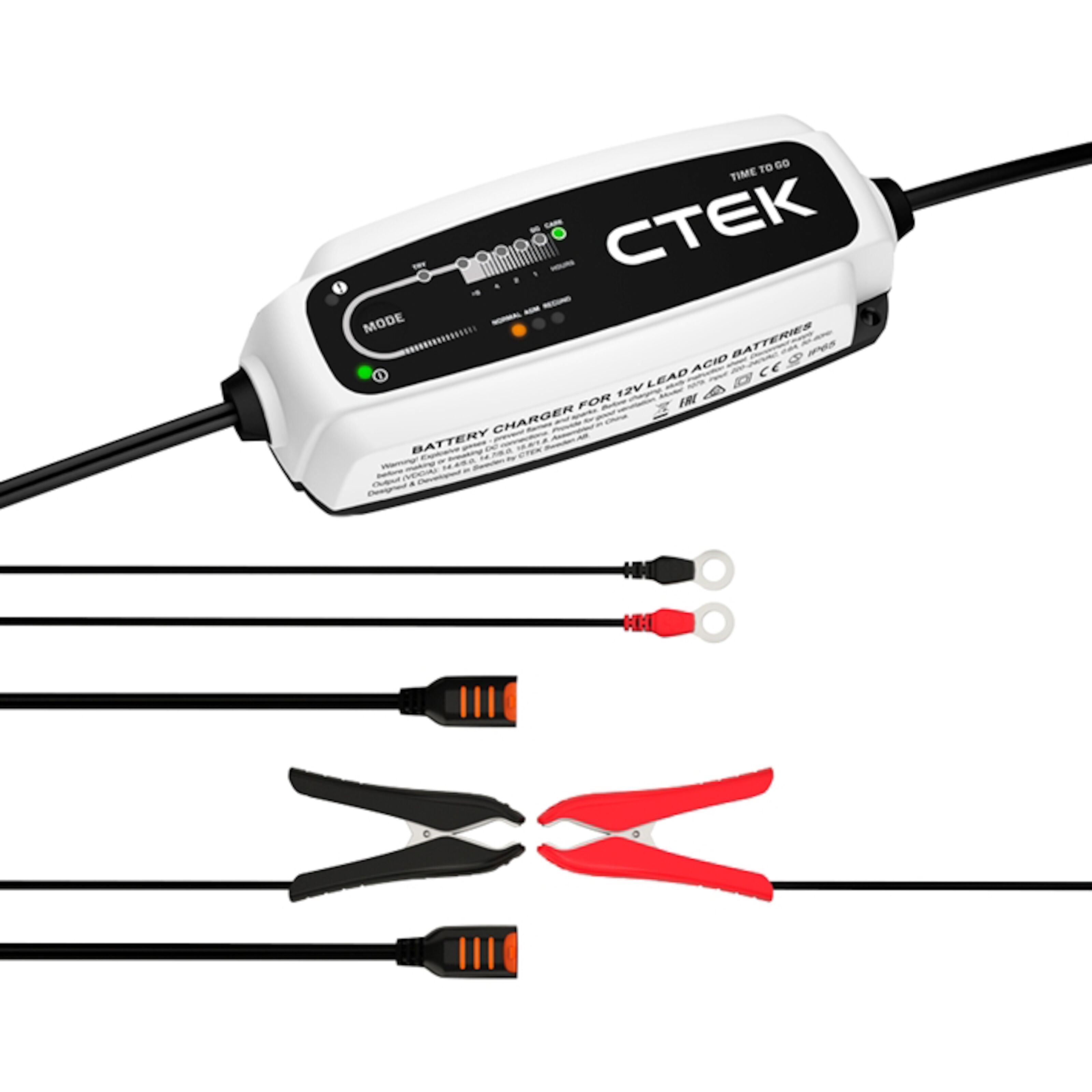

Vilken av Ctek:s batteriladdare rekommenderar ni till underhållsladdning till startbatteri 95 ah?

Det finns ju även mindre Ctek som kan användas för laddning av små batterier typ MC och gräsklippare samt dessutom just som ren underhållsladdare till batterier upp till 100A/h. liten och smidig och om man bara har tänkt sig att ha den monterad just för underhållsladdning hela tiden så borde den här göra ett tillräckligt jobb.
(Länkarna är till en firma, men laddaren finns ju på många ställen till lite skiftande priser.)
https://www.lumise.se/fordonstillbe...MIxua4gNjJ8wIVDQCiAx3h1QSSEAQYASABEgJ_7fD_BwE
Den finns även i en lite kraftigare variant med underhåll av upp till 130A/h batterier. Som kanske är ett lite vettigare val vid enbart underhåll med tanke på mer max. Amp. laddström om det ev. skulle behövas någon gång.
Nästa steg i storlek är den som redan föreslagits ovan och klarar ren uppladdning av batterier upp till 110A/h och underhåll av upp till 160A/h batterier om man vill använda den även till andra uppgifter än rent underhåll.
Lycka till. M.v.h. JANKRO.
