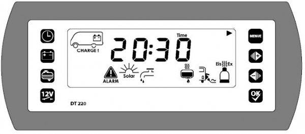

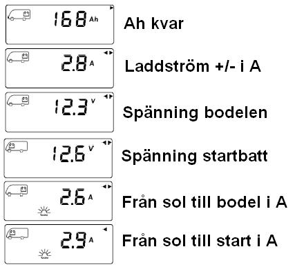

Har 2 st 100 ah smf batterier 100 w solpanel men absolut ingen koll på
ah kvar laddning från solpanelen osv vad ska man installera för mickaper för
att kunna se den infon undras
Har iof indikeringslampor för antal volt i batterierna tycker inte det säger så mycket.
