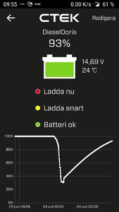

Jag tömde batteribanken inatt med min cpap. 12V slog ifrån till bodelen, men invertern har ju ström ändå, så jag märkte inget.
När solpanelerna laddade igår så gav de bara ca.7A
När jag bryggde kapsylkaffe på fm. så gav de 17-18A i laddning en stund.
Det tyder väl på att batteribanken är nästan full, eller?
1:a bilden igår från Ctek batteriövervakning.

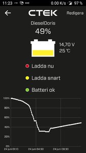

2:a bilden tagen idag, fick tag på en elplats igår kväll.
Har 3x95Ah Biltema AGM
Kan ett batteri vara slut?
Idag åkte Biltemaskräpet ur husbilen, införskaffade 2x95A Varta AGM förbrukarbatterier.
