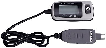

Är det en ampermätare?? Jag tror den visar vad som används på batterimätaren i min bil?

Jag har den senaste månaden tyckt att mitt bobatteri tar slut fort så jag har försökt gå till botten med detta på följande sätt.
Jag laddade batteriet Biltema AGM 95 Ah med en Ctek-laddare i 24 timmar
Hittade en H7 lampa på 55 watt (ca 4,7 ampere i timmen) som lät vara tänd i 5 timmars pass och läste av hur många volt som fanns i batteriet efter att det fått återhämta sig ett par timmar. Klarade 16 timmar sen var det inte mycket kvar. Jag tycker batteriet är okey.
Laddade batteriet igen 24 timmar och tog ut batteriet till husbilen och kopplade in.
Konstaterar att när billen är användarklar drar det ca 0,45 ampere trots att inget är på.
Men, frostvakten tar ca 0,003 ampere alltid, och så fort jag sätter på elen till husbilen drar manöverpanelen ca 0,25 ampere och ytterligare något som drar ca 0,2 ampere. Med hjälp av en sk "Elkretsprovare" från Biltema liknande som ovan inlägg nämns från Conrad, kunde jag konstatera att det i "Krets 4" på Schaudt EBL är något som drar dom ovan nämda ytterligre 0,2 ampere. Efter mailkontakt med Frankia fabriken får jag till svar att Krets 4 är takbelysningen som konstant drar dom 0,2 amperen. Jag pratade med Schaudt,s personal på mässan i Düsseldorf för 2 veckor sedan och här fick jag en bra förklaring till varför mitt batteri laddas dåligt med EBL på 220 volt. Jag har trott att med ett AGM batteri skall den den vara ställd på bly batteri istället för gelbatteri men så är icke fallet. När den är inställd blybatteri laddar den 14.4 volt i 5 timmar för att sedan gå ner på 13.5 underhållsladdning. Med inställningen gelbatteri laddas den 15 timmar på 14,4 volt för att sedan gå ner på underhållsladdning. Nu är den ställd på gelbatteri. Viktigt också är att man tar bort säkringen för AES kylskåp om man inte har ett sådant. Jag kunde också i fredags konstatera att när jag startade bilen så laddade den 14,4 volt men så fort jag kopplade in kylskåpet så gick den ner till 13,5 volt.
