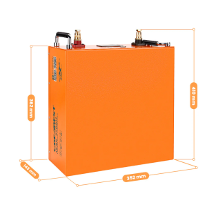

Peter
Detta är något längre men går in under dom flesta stolar
