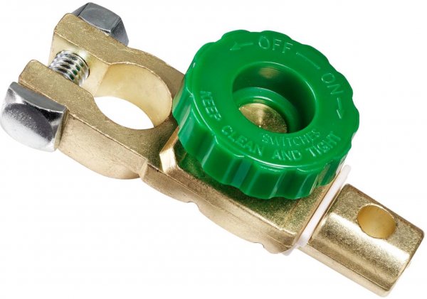

Sätt dit en sådan här brytare. Gör det enklare.

ThomasA - Var har du köpt denna?
De där finns på Biltema, Mekonomen kanske också Jula.
Jag har en på traktorn. Inte jättebra, man får snurra rätt många varv på ratten för att vara säker på att den kopplat från ordentligt.
Om man har det trångt kring batteriet så får man tänka på att den sticker ut lite också.
Men bortsett från ovanstående så funkar min och är väl prisvärd.
