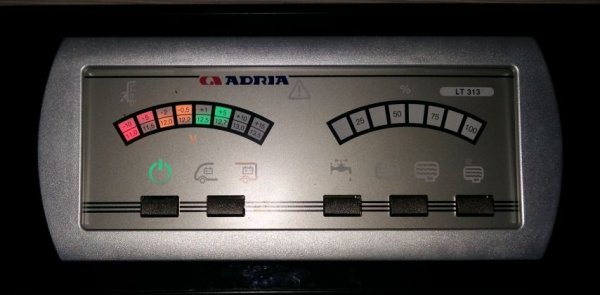

Kan någon förklara varför de 2 första rutorna till vänster (se bild) blir släckta inom 20 min, efter 24 tim ser det ut som på bilden. Är något fel någonstans eller skall det var så. Inget är på ljus eller något annat. Klicka på bilden så blir den större

Menar du +10 / +15 och de två under ?
Dessa är inte de två första till vänster i min värld :)
Vad betyder dom?
Den undre raden är ju helt klart batterispänningen, det är klart den sjunker vartefter tiden går om du inte har laddning på.
Om den övre raden indikerar laddning så är det konstigt för då skulle du ju faktiskt ladda och ha högre spänning.
Det mest underliga är att så många lyser, rimloigen borde bara en i varje rad lysa.
Jag skulle följa standardformulär 1A, ring tillverkaren eller leverantören och fråga.

Hej.
Vi hade en Adria Coral 670SL tidigare, med samma panel som du har.
Var några år sen, så jag kommer inte ihåg hur panelen fungerade.
Har för mig att man med en knapp kunde välja om spänningen över bodels- eller start-batteri skulle visas.
Tror inte att det var några "släckta" rutor till vänster om rutorna som lyste.
Har dock engelskspråkig manual som PDF, om det kan vara till nån hjälp.
Hälsar Bettan o Einar

Så skall inte lamporna se ut. Lamporna skall antingen visa spänning eller ampere då du trycker på batteriväljaren, då kan du växla mellan laddning och spänning beroende på hur många tryck du gör. Panelen har nog ett litet jordfel inom sig. Jag har en exakt likadan panel.

Förklaringen blev kanske inte så bra. Det är bodelens batteri som visas
+10 och +15 samt siffrorna under dessa släcks inom 20 minuter.
Resten av siffrorna är tända och nu efter 48 timmar ser det fortfarande ut som i bilden. Jag tolkar det som batteriet inte tappat något på 48 timmar
Min fråga är varför de +10 och +15 samt siffrorna under dessa släcks så fort.
Batteriet är 5 månader gammalt det förra var helt slut.
