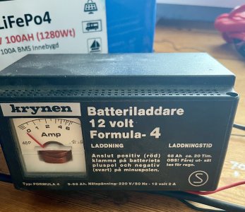

- har en enkel gammaldags laddare (2A)

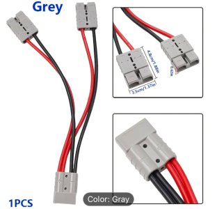

Imorgon får jag ett nytt Anderson ”handske” som måste monteras på den aktuella laddaren.

Då blir den ena ”tömd” imorgon i alla fall, sen ska den fyllas långsamt till minst 80%.
Ampere fyllningen kan jag följa genom Victron-laddarens historik, dock inte när det gäller den lilla 2A laddaren.
Fortsättningen följer, kanske vi kan lära oss något om LFP batteriernas cell balansering om man har inbyggd BMS och ingen BT övervakning. Gammaldags, men det bör gå att genomföra…

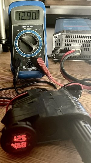

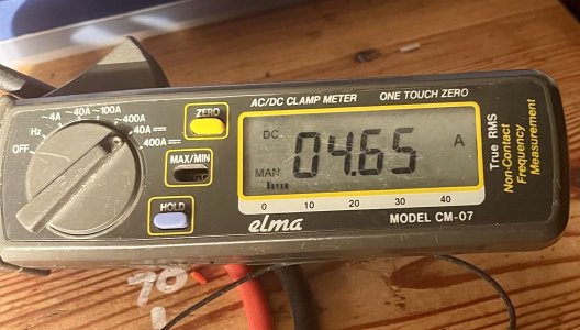

8,5h har gått och nu är läget följande:
Visa bilaga 237462
Det går inte fort.
Vågar inte lämna experimentet (batteri-tömning) över natten men fortsätter gärna imorgon tills spänningen hamnar på ca 11V… sen är det dags att fylla på denna och börja ”tömma” det andra batteriet. Båda var uppe i 13,7V från början.

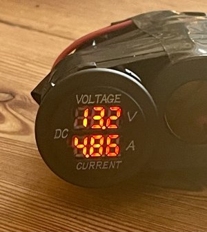

Den volt amperemeter som du använder kan visa flera 10-dels volt fel...
Har en likadan men använder den absolut inte som voltmätare till ett lithium batteri...
Försök låna en riktig voltmätare...
Lycka till...

Stämmer, gjorde nu en mätning med Voltmeter som visade 13,1V, men allt är ”relativt”, det tyckte även Einstein, lol…

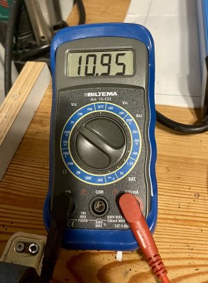

Ranko, ifall du tar en tur till Biltema eller Jula, så köp gärna en multimeter ifall du inte har en redan, ett "måste ha verktyg" i husbil (enligt mej).
Digital multimeter - Biltema.se Digital multimeter
Jag hade 2 Biltemas multimetrar och kasserade den ena idag då den indikerade ”OL” i vissa lägen (”overload)”. Min Ampermätare är Fluke’s, kanon grej, visade exakta värden, men var ganska dyr även som begagnad. Ska se vad jag hittar i ”V-mäter” framtiden…

V-mäter i den lilla Kina manicken (12V uttag) är inte ärlig och stämmer överens med ”muskattens” kommentar, men jag har Biltemas multimeter som ger bättre fakta.
Amperen däremot stämmer betydligt bättre.

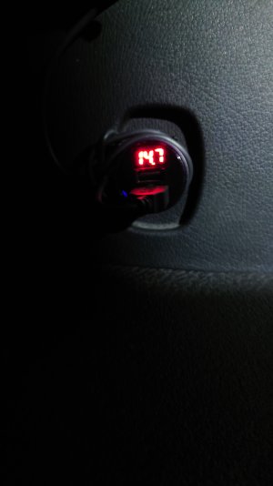

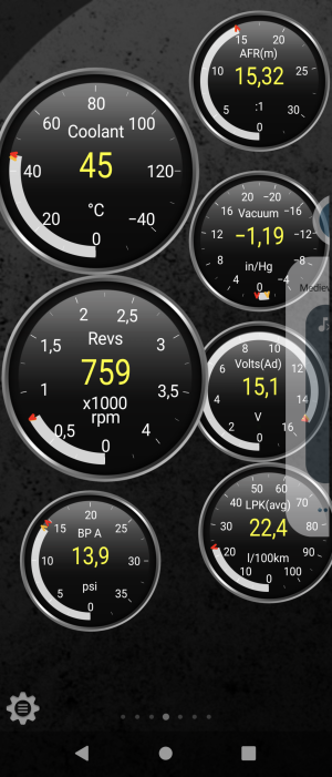

Angående Kina-voltmätare.
Jag har ett Kina cigg.usb-uttag i min vardagsbil med inbyggd voltmeter.
Skillnaden i värde mot obd-mätning.

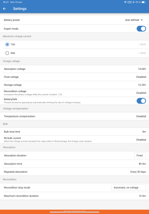

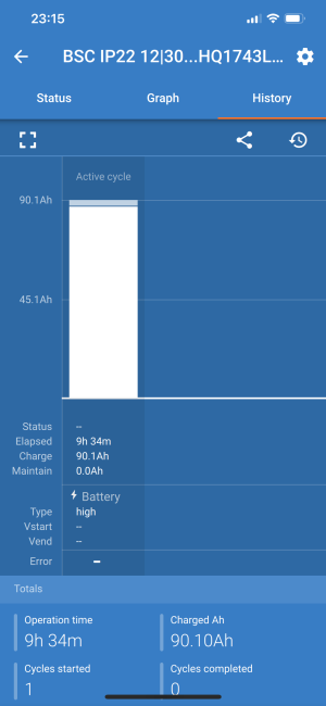

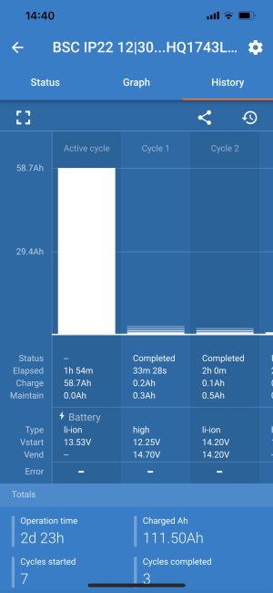

Senaste rapport!
Batteri nr 1: är nu helt klart. Jag tömde den först och sen laddade med Victron 30A till 14,7V. Enligt historiken, Victron har lyckats pressa in 58,7Ah på det som redan fanns i batteriet. Spänningen sjönk så småningom till ca 13,3V och då fyllde jag ytterligare med 2A laddaren i 2 dagar till 14,8V. Nu är jag nästan helt övertygad om att batteriets celler är balanserade och redo för montering i husbilen.
Batteri nr 2: tömning med H4 lampan lyckades. Lampan slocknade efter 2 dagars sporadisk förbrukning (hamnade strax under 11V). Bra, nu vet jag att BMS ”low limit” fungerar! Nu laddas batteriet med Victron’s 30A (high) till 14,7 för att imorgon fyllas till 14,8V med ”lilla” laddaren, dvs enligt samma procedur som första batteriet.
Jag vet inte men tror att båda bör vara lika laddade innan jag sätter in dom i husbilen. Nu har vi även minus grader ute så jag kopplar inte in elen förrän dagen då vi ska starta vår resa söderut.
En sak som inte syns när man haft stroke är ”hjärntrötthet” och svackor i kortminnet. Den glädjen med att pyssla om HB’n, som jag alltid har haft, den verkar nu vara borta. Undviker helst alla ”måsten” i vardagen och som tur är Marianne har full förståelse för detta. Tips till alla med högt blodtryck och LDL kolesterol, kolla upp detta och acceptera piller innan det går för långt…

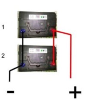

Diagonalt ?

Din anslutning till bodelen är en standard parallellkoppling, är dina anslutningar identiska från båda batterierna, likadana kablar, längd m.m. så är det det näst bästa.
Det bästa alternativet "diagonalt anslutna" betyder att du tar + från ena batteriet och - från det andra, det förbättrar balansen mellan de två batterierna när man laddar/förbrukar.
Detta gäller parallellkopplade batterier.

Jag kan inte åstadkomma ”diagonal” anslutning med Anderson kontakter men alla mina kablar har samma längd så det kanske underlättar något?
