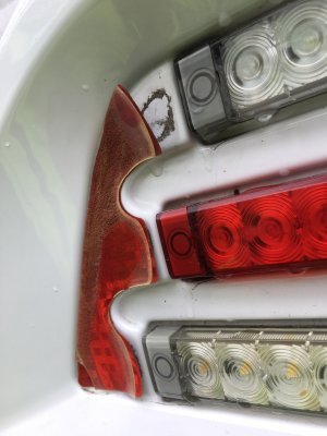

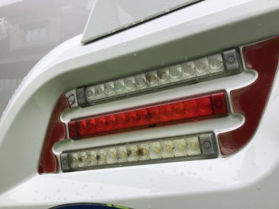

Jag undrar om det är någon här som har bytt ut reflexerna som sitter på bakljusen. Och hur och var kan man få tag på nya.
mvh
Rolf
    1,4 MB · Visningar: 80
    1,4 MB · Visningar: 79
F.d. 59170
Kan beställas från Dethleffs via återförsäljare. Jag avbröt eftersom priset var i tuselappar.
Köpte självhäftande reflex50 mm bred 2m från Conrads (artikelnr 1289630) för 299kr + frakt. Skar sedan till med de gamla som mall

Tror dom måste vara E märkta annars kan det bli backning om någon nitisk besiktningsman kollar.
Är det inte meningen att det ska synas i mörker , inte kul om nån dra in i bilen
F.d. 59170
Den formella E-mäkta reflexen utgörs av den fasta i bak-bromslysena. Dessa vid sidan är kosmetika där de självhäftande som nyttjas för uppmärkamhetsmarkering på fordon etc. är bra nog
