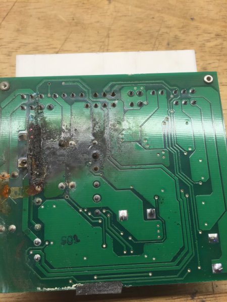

Har nu tagit bort ett kretskort med reläer helt sönder bränt
satt i en kopplingsbox fullt med vatten i.
Nu fungerar det kretskortet är till dragkroken
ska skaffa ett nytt Anhaegermodul 506270A
Någon som har någon aning vad detta kan kosta och var jag kan köpa detta
