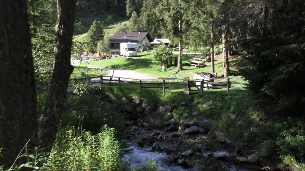

Sidste år måtte en forhjulsdreven husbil gøre tre forsøg for at nå herop - det sidste forsøg med meget langt tilløb.:)
[youtube]QW48-IFR5DU[/youtube]
Denne video er uredigeret direkte fra kameraets optagelse.
Sv: Bakhjulsdrivet
Bredo, har jag gissat rätt? är det på det här stället du spelade in filmen? Saint-Luc / Camping Gîte du Prilett
Det kan ofta vara svårt bestämma en nivå på hur mycket extrafart man ska använda, man vill ju komma fram dit man vill men helst utan för mycket fart, det gick bra för dig. :)
mvh jocke
Sv: Bakhjulsdrivet
enda anledningen till ha framhjulsdrift på en bil över 2 ton är väl billigare/lättare chassie
Sv: Bakhjulsdrivet
Precis Jocke.
Husbilen som du ser bakom min + 1 meter mer up, i din länk, är Belgisk mindre end 3500 kg.
Manden var næsten ved at opgive men sin fru och jag insisterede.
Det hjalp også at han så nærmere på omgivelsene.
Målet helliger midlet :)
Det har mange som Aake bekræftet med sin 4xD.
Mit mål.
