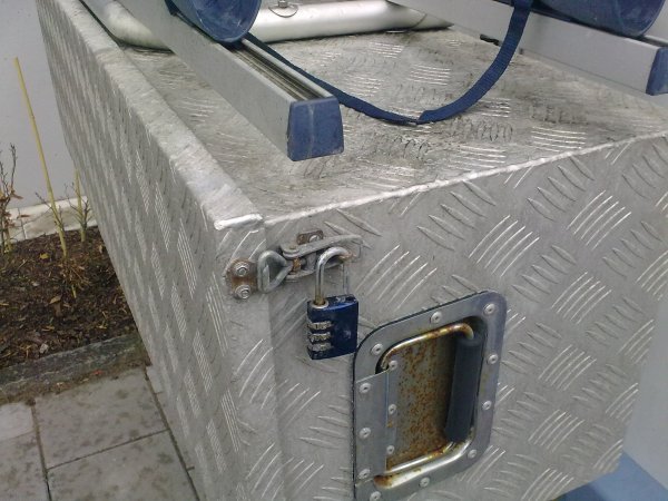

Fäste min i samma skruvhål som skenorna som cyklarna står i. Kan ju skilja beroende vilket cykelställ man har. Fick modifiera lådan lite. Originallåset gick inte att använda så jag monterade låsbyglar på sidorna och låser med ett vanligt hänglås. Befinner mig på jobb i nordnorge just nu men åker hem i morgon och tar ut pärlan på fredag. Kan försöka fixa lite bilder då.

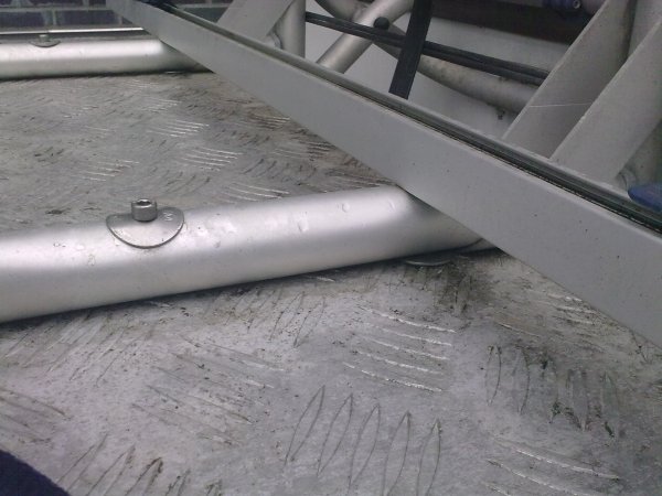

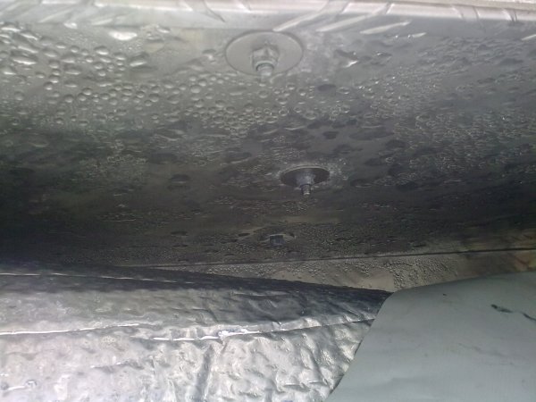

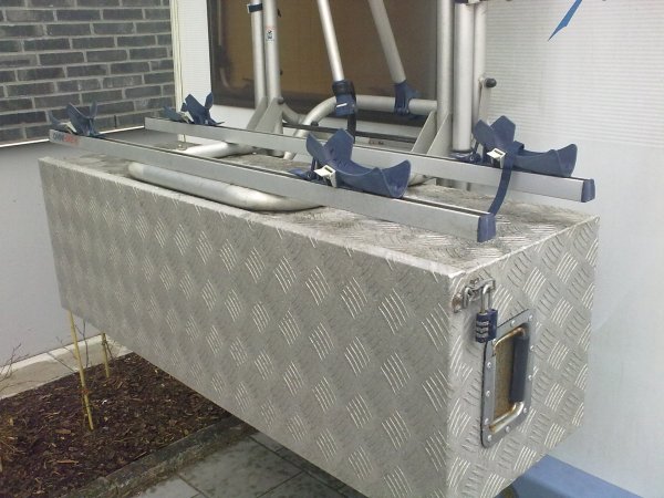

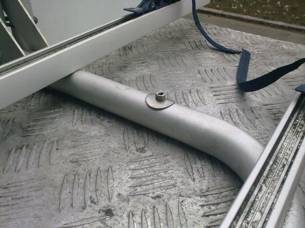

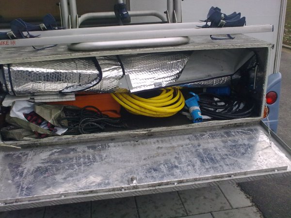

Här kommer lite bilder på min bakmonterade verktygslåda. Beklagar att den är både smutsig och rostig. Fundera faktiskt på att ta loss den och lacka den vit. Får väl ta hjälp av någon expert då jag inte vet hur det fungerar att lacka aluminium. Vi flyttade i Januari från Sollefteå till Falkenberg och väder och stress gjorde att det inte blev någon tvätt innan jag ställde undan bilen. Det får jag sota för nu. Men skall lämna in den för en helrekond nästa vecka.
Nåväl! hoppas du kan utläsa av bilderna hur jag monterat den. Den sitter i sex stycken genomgående skruv med stora karosseribrickor inne i lådan. Fyra sitter i samma skruv som håller skenorna till cyklarna.

Kanonfint montage. Själv vill jag nog ha "lådan" uppe på stället men som du gjort montera så att locket öppnas utåt. Tackar för bilderna nu blir det in till Jula och sedan montera. Jag gör nog som du monterar extra lås för det virdlås som är orginal känns inte riktigt säkert, skulle det "öppna sig så åker allt inuti ut.
Jag har också funderat på detta med lack, men köper nog Biltemas Bättringslack i någolunda rätt färg den är billig så behövs det så är det bara att "spruta på ny":)
