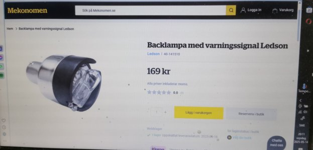

Har monterat cykelställ på min Adria Coral XL -22. När jag lägger i backen så piper det väldigt irriterande varje gång. Är det någon som vet hur man kopplar bort ljudet?
Det är väl ultraljudsgivarna som gör att det piper, de tror du står nära en vägg eller dyligt. Har du ingen knapp i bilen märkt med ett P?
Det var ett pipande ljud som kom från under soffan, där pannkroppen sitter. Men nu har det slutat? Undrar vad det var?
Hej. Styrdonet till backsensorerna brukar sitta i bakre lastutrymmet, långt ner på bakre väggen. Vänster sida. Bara att koppla ur snabbkontakterna.
