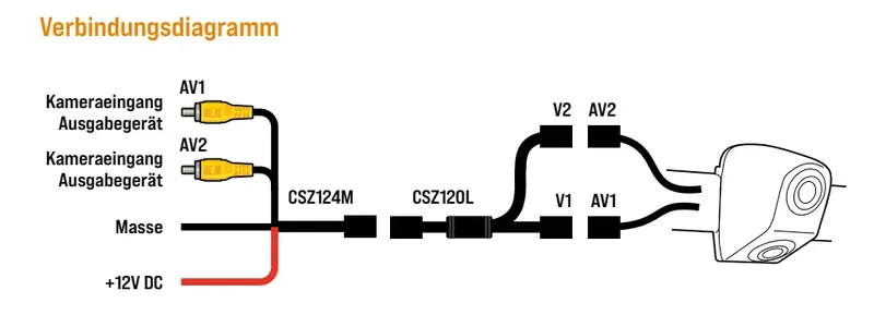

Köpt en Caratec CS112 TBLA backkamera med bromsljus och dubbla kameror. Problemet är att kabeln från kamera/bromsljus som jag dragit till monitor vid förarsätet inte har en kompatibel adapteranslutning till monitor kabeln. Den medföljande adapternkabeln har hona med RCA kabel i andra änden.
Kabel från kamera är en 6 polig hona , diameter 6mm.
Hittar ingen adapter med 6 polig hane på marknaden.
Leverantören kan inte hjälpa mig.
Måste väl ha varit fler som haft problemet tänker jag.
Bromsljus fungerar.
Csz124 m måste det bli. Det är csz120 L som är 6 polig hona.
(har inte sett den här skissen förut)
Finns i installationsmanualen.
Den borde varit med vid leveransen men vänd dig direkt till caratec så får du nog hjälp.

Den var inte med i kartongen och den svenska leverantören har ingen lösning.
Knepigt.
Får försöka göra en egen fördelning av trådarna.
