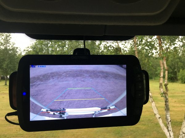

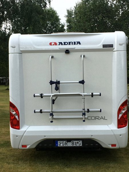

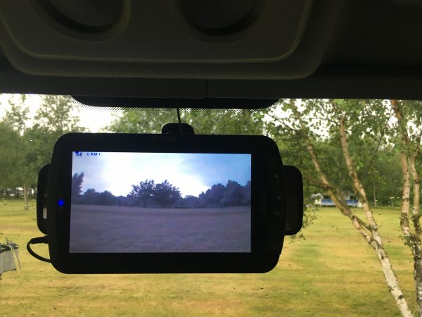

Jag installerade Biltemas med två kameror nu i veckan.
Skärmen (7") har jag satt över backspegeln, ström tas från innerbelysningen.
Den ena kameran är monterad i ovankant på reg.skylten, den andra högt upp vi tredje bromsljuset. Ström tar jag från skyltbelysningen, men fick byta ut glödlamporna till 3 watt istället för original 5 watt, annars ville de inte lysa.
Jag var från början lite misstänksam att den trådlösa signalen skulle vara av dålig kvalitet, men det fungerar helt perfekt, med full signalstyrka till båda kamerorna.
Jag är helt nöjd, praktiskt att även se rakt bakåt vid körning framåt.
