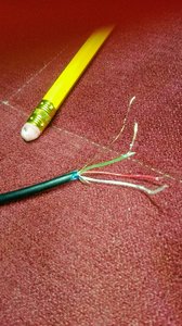

Kabeln till den lilla back kameran ser ut såhär:
Sitter det en 4 pinners kontakt med skruvning på kabelen og slik at en teknisk kan skru endene sammen? Slike kabler er rimelige og finnes i mange forskjellige lengder. Kjøp en som er litt for lang. Disse kablene er ikke enkle å bygge selv.

Mest sannsynlig er den uisolerte jording for videosignal - kan og være minus for strømforsyningen. Er denne tvinnet rundt en av de andre lederne så er det video signalet. Rød er ofte plus for spenning. Er det ingen tvinning så ville jeg tippet grønn for video og hvit for enten minus eller lyd.

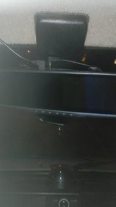

här är bild på dash kameran med backkamerans kontakt utdragen

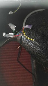

Så här tvinnade jag ihop back kamerans svarta tåt med den extra 4 meter kabeln
Ibland så hjälper det att byta på kablarna från videon ( oftast gul och vit) prova koppla vit till gul och gul till vit.eller vilkenfärg du nu har på video kablen... Var noga med att du inte kopplar strömkabel till video kablarna för då bränner du omedelbart kameran.

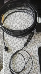

Fick tips av Kjell nu att jag kanske kan använda en sådan här
Aktiv USB-förlängning 5 m - USB-kablar | Kjell.com

Om det är 4 kablar och det är samma signal som usb så bör du kunna kan använda Aktiv USB-förlängning 5 m - USB-kablar | Kjell.com då den har ett lite kretskort med komponenter som förstäker signalen så man kan ha längre kabel.

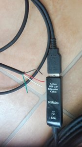

Det verkar vara mycket som några här nämner att strömmen blir för svag. Back-kameran tar ström från backljuset när jag sätter i backen så matar det 12 volt till Back-kameran. Undrar då hur man ska koppla en sådan Aktiv USB-förlängning 5 m, förresten ser jag har liggande hemma just denna Aktiv USB-förlängning 5 m, hehe fram med lödkolven :wub:
Man ska aldrig slänga gamla mobil-ladd-sladdar som glappar kommer väl till pass nu. Nu saknas det en till mobil-ladd-sladda i andra ändan på min Aktiv USB-förlängning
sen är det daxs att bränna sönder kameran :twitcy:
Någon ide?
Är inte en sådan usb kabel för 5v ? Ett usb utag matar ju bara 5v så om du kopplar 12v till den kabel så bränner du nog kretskortet... Skall back kameran matas med 12v? Om så är ta då 12v från backljuset... Jag har kopplat många kamror och oftast använder jag en wifi kabel 5e eller högre.... Även kopplat med en kabel upp till 15m utan problem
Den gröna är nog + back så du skall inte koppla den röde till plus för då får du 2 plus anslutningar.... Den svarte se ut som om du inte har kopplat den bör vara minus.... Sen behöver man bara 3 kablar röd/grön är + svart är - och gul video och sen brukar där vara en vit kabel men om du mäter den så brukar den också vara -
