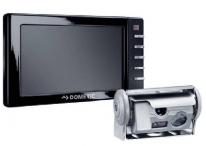

Jag rekommenderar en kamera med dubbla objektiv t.ex. Dometic Backvideo RVS 594
Visa bilaga 222209
Håller helt med Gunnar,suveränt med två objektiv du har alltid en "backspegel" när du kör,svårt annars att se vad som ligger direkt bakom bilen,men det kostar,jag skulle ändå utan tvekan välja samma till nästa bil.
Gunnar
17.880
5
Ja, jag hade den på min senaste husbil, helt suveränt vid fickparkering. Dessutom har jag upptäckt motorcyklar som ligger alldeles tät bakom som inte syntes via de vanliga yttre backspeglarna.
Det ena objektivet är riktat så att man ser bakre stötfångare och ca 5-10 meter bakåt, det andra därifrån och långt bakåt som en backspegel.
