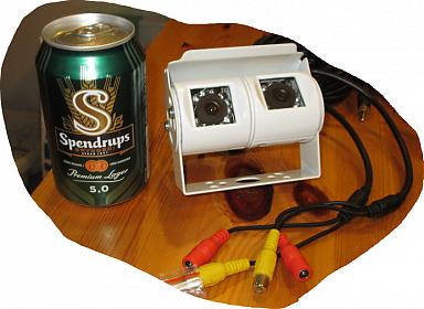

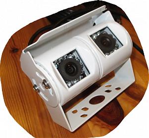

Kameran väger 500gram, den är 10cm bred och består av två separata linser, en kan riktas neråt med ca 120graders vy och en mer bakåt med 70graders vy.
Anslutningarna är en kabel på drygt 40cm som har en rca s-video kontakt + en stickpropp för spänning.

Varje kamera har sin egen anslutningskabel.

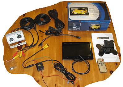

Till dette levererades en Y kabel för att mata båda kamerorna från en ledning samt 2st 10m rca + 1st 10m elkabel. Dessutom ingår två kablar med elanslutning i ena änden och rena kabeltåtar i den andra för anslutning på lämpligt ställe.

Kameran har inget rörligt visir som öppnas och stängs.
De båda kamerrahalvorna kan vridas i vinkelsteg om 15 grader vid monteringen.

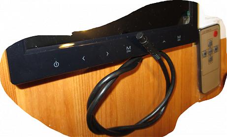

Monitorn levererades med en fot som är tänkt att limmas på instrumentbrädan och med en skruvanslutning som ej såg ut att vara avpassad för att sätta dit den vid varje körtillfälle. (vet inte hur många som tar bort skärmen för att inte locka tjuvar men jag är för nervös för att lämna sådant synligt.)

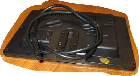

Kabeln från dosan upp till Monitorn är totalt 2,4m med en skarvkontakt 60cm från monitorn. Det behöver borras ett 10mm hål om man vill trä kontakten igenom någonting.
Säkringsdosan där bild och ström går in har bara någon dm långa sladdar för elmatning.
Vid påslag av monitrn så drog den 12V och 0.3A och väger 300gram utan fäste.
In i dosan går en svart jord, en röd 12v samt en grön tråd som får monitorn att byta till AV2 vid 12v denna skall anslutas till ledningen till backljuset så man går från fjärr till närsyn när man backar.
Det finns också två rca s-video ingångar, konstigt nog en hona och en hane fast skarvsladden från kameran är hankontakter båda två. Här behövs någon könsbytare införskaffas vad det verkar.

Det piper ordentligt om själva skärmen när man trycker på knapparna men man verkar behöva en annan kopplingsdosa för att få med audio-in kablar till monitorn.

Kontakten på monitorkabeln verkar inte alls vara gjord för att demonteras många gånger så vill man ta loss monitorn varje dag så är den inte så lämplig för det.

Det ingår en fjärrkontroll till monitorn även om jag inte är säker på vad man ska ändra med den.
