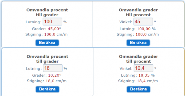

Om trafikverket eller man av "gammal hävd" anser att 45° lutning innebär 100% lutning så skulle det innebära att vid t ex 60° skulle det vara 173% lutning.
I verkliga trafikfall så rör det ju sällan om sådana lutningar och då blir skillnaden vid beräkning med sinus eller tangens knappt märkbara.
Exempelvis 18% lutning skulle vid beräkning med arcussinus motsvara 10,4° och vid beräkning med arcustangens 10,2°.

Backes lutning anges i % och är i detta fall som tidigare skrivits, 18% lutning betyder att på 100 meter ändras höjden 18 meter.
Någon inblandning med grader finns inte.
Om man vill omvandla lutningen till grader istället är det upp var en.
Detta fall om man omvandlar lutningen i grader blir det 10,2°
