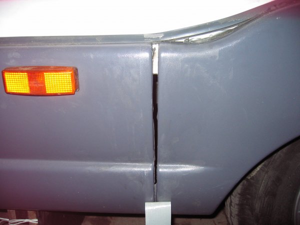

Vi har ett lite problem med vår husbil.
Sidokjolarna glipar mellan varandra, ca 1cm och det ser inte snyggt ut.
Fogmassa går bara sönder och då ser det ännu värre ut.
Nån som har liknade problem och kan tipsa mig.
F.d. 58598
Bürstner i572 Sidokjolar
Sidokjolarna på bilen glipar ca 1 - 1,5 cm mellan skarven mitt på långsidorna. Det är inte speciellt snyggt och det blir inte bättre med att foga in tätmassa som bara spricker. Är det nån som har haft samma problem och har något tips.

Om du kan fixa en bild som visar problemet så får du säkert något bra svar snabbare.
Är det så att sidokjolarna inte når fram till varandra? Då är det kanske ett skarvstycke som fattas. Eller går de omlott men glipar åt sidan (eller hur man nu skall beskriva det) så är det kanske något beslag på baksidan som trillat bort.

ser likadant ut på båda sidor av bilen, den del med posittionsljuset på är bakåt och är lite rörlig i sidled

Om de är som ja tror och den vänstra på bilden går runt "aktern"så verkar det vara nåt fäste i bakkant som släppt och att den ser ut som att vara för tung eftersom den ser ut som om den ska ramla av kan du fixa en bild som visar lite mer av den vänstra plastbiten?

Kan också vara slarvigt monterat, för det verkar inte riktigt passa ihop.

Hej. Limma en plåtbit på baksidan foga sen på framsidan ex. biltemas polerutanfog.Tvätta rent alla ytor med t-sprit och thinner innan du limmar-fogar.

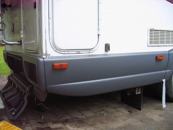

Så här ser hörnet ut, jag har släppt på bakjolen men den skarven är bra när den är monterad.Men det är som att listen är för kort? Och det är det väl knappast troligt.

Når det gjelder listen så kan det være slarv. Hvis listen blir strukket under montering så kan den lett gjøre som på bildet, etter en tid trekker den seg sammen til orginal lengde.

Kanske det är så att bakre väggen är fuktskadad och har dragit med sig kjolen bakåt när väggen svällt... Hörnlisten ser lite knepig ut på bilden tycker jag mig se.
Vill inte skrämmas men detta har hänt mig och skulle förklara saken.

Först måste du tareda på varför det går isär.Är det listen som gör det eller som Roger67 säger fukt.
Efter vad jag har sett nu,så rekommenderar jag dig att plocka ner tjolarna runt om bodelen och kolla golv och och en bit upp på väggarna så att du inte har fuckt.Listen kan du bara plocka bort,den har gjort sitt.En ny list eller så lägger du en snygg sträng istället med lim/tätning.
Ta bilder och lägg ut steg för steg så skall vi hjälpa dig.Finns många här som har bättre kunskaper än jag dom kommer säkert in så småningom .Om du inte vill gåut här , sänd e-post till mig så skall vi nog lösa det.

Har du inte backat på något eller har någon kört på dig på stötfång bak så ändarna har dragits ut det ser så ut
