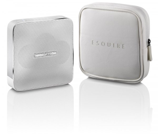

Har LTC-tv och koppkat en Karman Hardon lös högtalare till hörlursuttaget. Funkar fint med bra ljud.
    291,5 KB · Visningar: 22

Det här med att koppla en lös högtalare innebär, vad jag förstår, att man måste ladda enheten efter några timmar och det är inte önskvärt. Så någon form av fast anslutning från teven till radions aux (utan laddningskrav) hade varit den bästa lösningen, tycker jag.....
Sv: Bättre ljud i TV:n
LTCn har USB som man kan koppla in högtalaren i för strömförsörjning/laddning. :yes:

En lös USB högtalare/spelare med anslutning till 12V eventuellt om tv:ns USB inte ger spänning ut ger kanske ljudet på rätt ställe i förhållande till bilden. Sedan kan man ta med den ut och spela nedladdad musik t.ex.
Dessa små lådor låter rätt kraftigt, om man vill få lite mer bas..provlyssna innan köp.
Det beror väldigt mycket på vad du har för högtalare. Vi har en Bose högtalare som vi nyttjar väldigt mycket. Vi har den ofta på utsidan och lyssnar på musik när vi gör mat, solar, eller bara mår gott. På kvällen kan vi koppla in den till TV´n. När vi går och lägger oss sätter vi den på laddning. Vi har aldrig upplevt att batteritiden inte räcker till.
Jag uppskattar att batteriets livstid innan laddning uppgår till 5-6 timmar beroende på hur högt man spelar, etc.
Detta funkar utmärkt för oss, men det blir ju självklart inte lika bra ljud som om du kopplar in bilens ordinarie system. Det blir ju då lite mer spridning, och mer bas om du har en subwofer , etc.
Lycka till med ditt val;)
P.s en lös högtalare kan du ju dessutom nyttja när du är hemma, på stranden, etc, etc d.s
