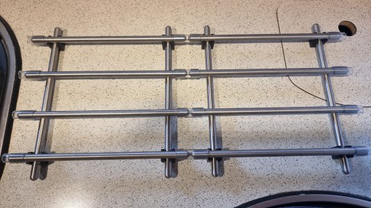

Jag har köpt 2 grytunderlägg från Ikea som jag satt ihop med klar slang. Även satt slang på kanterna på underläggen för att inte repa.

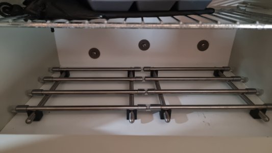

Gallret har jag satt längst ner i frysdelen. Det gör att kylan rör sig bättre från frysens bakkant där slingorna sitter. Kylan kommer under matvarorna i frysen. Efter min uppfinning har jag bättre kyla i både frys och kyl.
Se bilderna. Bara ett litet tips.

Tror jag på. Ska göra samma även i kylen, på de hyllor som är framför kylflänsarna. Har absolut noterat att mat direkt på hyllorna där försämrar kylförmågan, precis som ett fullt frysfack. Kyla behöver kunna cirkulera under varorna.
