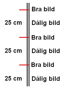

Nu är det inte bara antennen det beror på om man får bättre eller sämre bild.
  • Antennkablar och kontakter som är dåligt monterade ger sämre bild.
  • För låg spänning (spänningsfall i bilen) till TV och antennförstärkare.
  • På långa avstånd har även antennhöjden inom intervallet 25 cm en viss betydelse.
