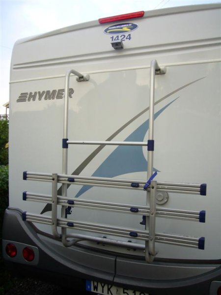

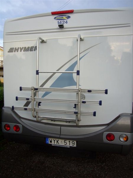

Då har jag på 5-10 minuter ändrat profilerna så att inget mera behöver kroka ihop samt så blir det ju samma balans eftersom profilerna är förskjutna lika mycket åt varje håll .
Det är gott att slippa krångla med sadlar och styren samt att det känts som något kommer i spänn .
