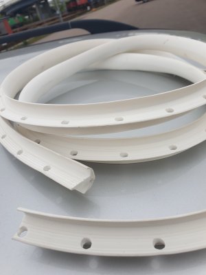

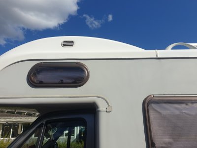

Ska byta plastlisten som sitter mellan alkovdelen och taket på min Hymer. Listen fanns att köpa på metervara men inte medlet att använda för montering. Han sa att Hymer rekommenderar primer först och sedan lim. Det finns tydligen att beställa från Hymer men de hade inget på Hymercenter i Göteborg.....Vad rekommenderar ni för massa och eventuell primer?

Enligt de uppgifter jag har fått använder Hymerfabriken sig av Körapop 225.
Hälsningar
Peter
Det är ju ett rätt ovanligt fabrikat i Sverige. Killen på Hymer sa att jag kunde använda någon SIKA produkt men visste inte vilken. Om det är Körapop man använt vid tillverkningen år 2003 har den ju inte behållit sitt grepp.
