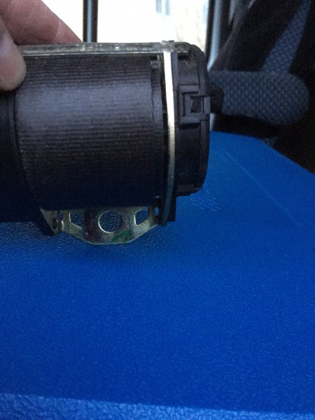

Ska byta bälte på förarsidan efter mus attack. Det gamla bältet gick inte att dra ut om det låg vågrätt bara när det stod lodrätt (som det ska vara). Det nya går inte att dra ut när det står lodrätt och det ska monteras lodrätt. Någon som vet om det går att ändra på det?
Bilen är en Fiat Ducato från 2003

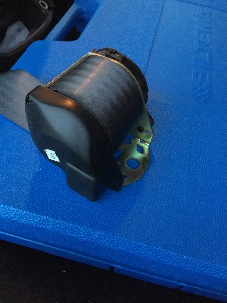

Så här ska den sitta monterad men då spärras rullen
Ligger den så här kan man dra ut bältet

Nu kommer en dum motfråga!
Har du försökt montera rullen på plats först och sen dra ut bältet, eller har du den bara i handen när du har försökt dra ut den ?
Brukar vara känsligt med att den sitter i rätt vinkel för att kunna dra ut bältet.
För det är inget man kan ändra på i bältet.

Hej. Har för mig att det finns både höger o vänster hängda bälten Därför tror jag att du har ett höger som du vill sätta på förarsidan
Mvh. Leffe

Även om det skulle gå på något sätt så skulle jag aldrig
våga detta.
Kan också tillägga att de bälten jag plockat isär så har det inte
gått att ändra.
Det är bästa om du skaffar ett som är avsedd att fungera
som original.
OT. Kasserade bälten kan man använda att dra bilar med
eller dra timmer i skogen med. Lätta och tar nästan ingen plats.:)

Jag har monterat bältet men det går ändå inte att dra ut.
Skickar tillbaka bältet och avbokar besiktningen :(

Brukar vara en spärr som sitter kvar som krock sensor montera bältet som det ska sitta o börja dra i bältet den måsta sitta helt rätt annars funkar det inte haft samma problem med mitt till en verkstads kille hjälpte mig med saken
