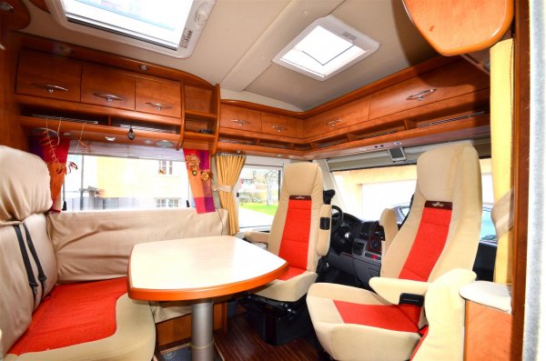

Vi har valt (vid inköp) att bilen levererades utan den sänkbara sängen.
50 kg lättare, ändå beställde vi från fabriken överskåp i hela förardelen, dvs på sidorna och framme. De har vi mycket större nytta av! Och vilken rymd det blev vid jämförelse om vi behållt sängen. Se bild.
hälsning
jyrki
