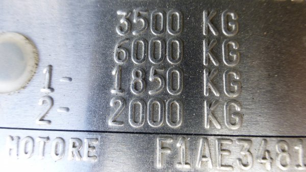

Jag har inga problem med totalvikten på min Rimor. Enligt registreringsbeviset är lastvikten 705 kg, och när jag väger bilen har jag 200-300 kg kvar till totalvikten trots att jag har fulla tankar och massor med bråte som jag släpar med mig.
Men det skulle vara intressant att veta vilket max axeltryck som gäller för min bil. Det kan inte vara något problem eftersom den väger ungefär lika mycket fram och bak när jag har kollat. Men ändå, jag kan inte få fram max axeltryck. Står ingenting på registreringsbeviset som det gjorde på förra husbilen. Har tittat på data på min bil på transportstyrelsens sida. Där finns massor av uppgifter men ingenting om hur mycket vikt som axlarna tål.
Bilen, Rimor Katamarano 2012, Fiat totalvikt 3500kg
/Anders

Har sett den skylten förut men aldrig tänkt på vad det står på den.
Vägt vid Tre Ängar 21 aug 2013
Full dieseltank, 75% vatten + 110kg tidningar!
Fram 1660 kg
Bak 1630 kg
Total 3290 kg
Till godo 210 kg
