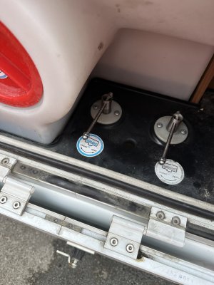

Hej alla!
Vi har en Knaus Van -21 som har avtappningskranar av plast för grå- och färskvatten.
Dom har gått väldigt tungt hela tiden och nu har den för färskvatten helt fastnat.
Vredet sitter i serviceluckan och är av plast, om man vrider allt man kan på vredet kuggar det liksom över, slirar, för det går för tungt.
Själva kranen kommer man inte åt då den är inkapslad i formpressad frigolitisolering tillsammans med tanken under bilen.
Har försökt att ta bort undersidan med synliga befintliga skruvar men det verkar vara ihoplimmat alltihop.
Finns det någon som har något tips?
Mvh Göran S, / Tuzzan

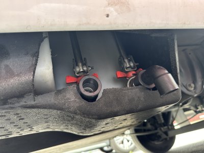

När det gäller gråvattentanken bör det gå att köra in en smal slang mot kulventilen och trycka in smörjmedel
Tack zakke, genial ide men här räckte det inte. Fick till slut bändat isär bottendelen på isoleringen så pass mycket att jag kom in med en mejsel och vrida på bygeln till ventilen under vredet i serviceluckan.
Tömmer allt nu och låter det torka.

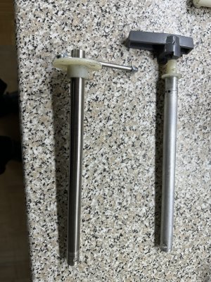

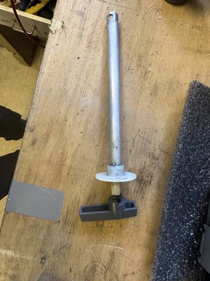

För att lösa problemet.
Lossa skruvarna 4 st under vredet.
Ta en bit bågfilsblad och såga försiktigt en stor lucka runt avtappningsrören.
Lossa muttern till färskvatten och gråvatten och dra ut aluminium röret upp.
Besök närmaste rostfriverkstad och köp 2 st rostfria rör dim 18mm och längd 280 mm.
Borra lika hål (6mm)som satt på den gamla aluminiumröret samt i andra änden men 90 grader
Ta bort plast hållaren som sitter längst upp på gamla aluminiumrörer ta bort sprinten med en tång.
Monter det nya röret i fästet vid kulventilen ( är lite trång men det går).
Montera plast hållare med dom gamla skruvarna.
Nu kan du öppna ventilerna med en lämplig skruvmejsel eller en 6 mm pinne
Frigolit isoleringen limmas med PL 600
