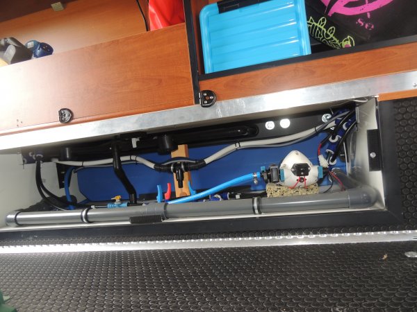

Hallå. Någon som förstår varför dragningen av avloppsröret är på detta viset. Den gråa ledningen som går från ena sidan av tanken och sedan över på motsvarande sida där avtappningskranen sitter. Har aldrig kunnat tömma tanken helt och förstår detta när man ser hur det är konstruerat. Det normala vore väl att ha avtappning och kran på samma sida så man kunde ställa husbilen lutande och få tanken helt tömd. (se bild. klickbar för större) Häggen i Umeå

Visst har du avtappning och kran på samma sida, med andra ord på bilens vänstra sida, eller har den flyttat sig. Att rördragningen är knasig kan jag hålla med dig om men det är ju enda vägen att få ut gråvattnet. Hade aldrig några problem att tömma tanken så du bör nog öppna inspektionsluckan och rengöra tanken inifrån.
Men varför i hela friden är utloppet på tanken på andra sidan?
Enda sättet att tömma tanken nu är att ställa bilen lutande åt höger med våtdammsugare på tappkranen...

Javisst är avtappning och kran på samma sida, men utloppet från tanken är på motsvarande sida därav svårigheter att tömma tanken tom . Tanken rengjord så inga bekymmer med detta, tycker bara att det är en märklig konstruktion. Häggen i Umeå

Tror det kommer av et praktisk problem med kort rør før kran om en klarte å montere uttaket i andre enden av tanken. Beste tapping får en om en har nesen litt opp og samme nivå på bakhjulene. Plasseringen av gråvatntanken mellom bakhjulene i kjelleren gir et par praktiske utfordninger ;);) spesiellt når en også skal ha kranen i oppvarmet rom.

Jag tycker mera att det ser ut som att man har använt den tank man hade tillgång till, istället för att göra en ny med utloppet på rätt ställe? Det ser inte särskilt professionellt ut? :wideeyed:
