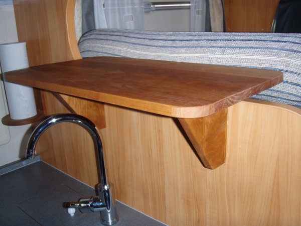

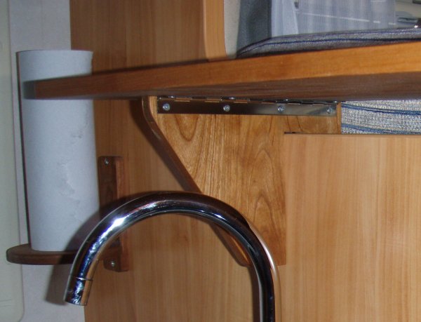

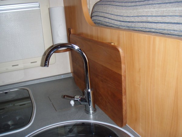

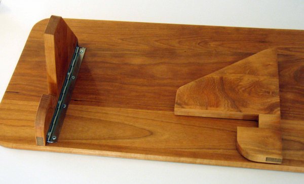

Min hustru har klagat på dåliga avställningsytor vid köksdelen i vår Adria. För att göra något åt detta tillverkade jag detta lilla bord som hängs på väggdelen mellan soffa och kök när det behövs. När det inte används fäller man in hakarna och placerar det någonstans där det inte är i vägen. Fungerar bra och min hustru blev nöjd.

Mycket bra lösning, skall genast gå ut i verkstaden och kopiera din fina ide, skymtar även en lösning i bakgrunden för pappersrullen.
Det är det här som är toppen med Husbilsklubben, att dela med sig av bra ideer
Tack o hälsningar från Lars-Åke

Sv: Avställningsytor vid köksdelen
Jo, Lars-Åke
Hållaren för hushållsrullen är också från hobbyrummet. Tycker det tar mindre plats och så är det ju lätt att lyfta av rullen
Bra idé Anders.
Hur får du hyllan att fästa mot soffan?

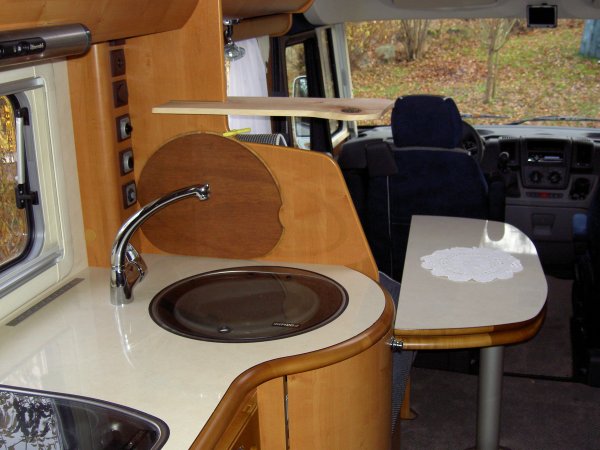

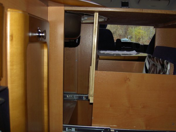

Anders

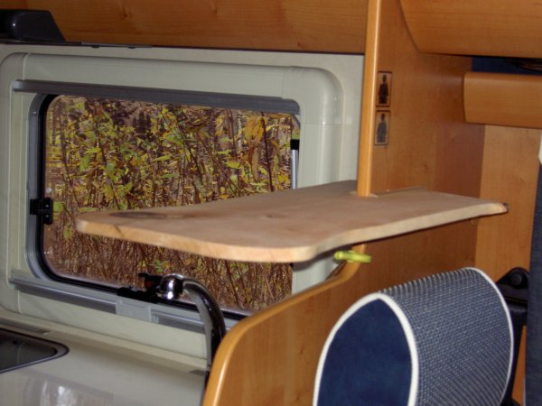

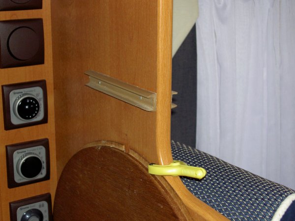

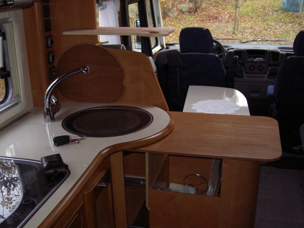

Hej AndersHj
Här kommer lite tips till hur man kan ordna det för frugan ang, dåligt med avställningsytor
Jag har delat locket över köket. Man kan fråga sig hur dom tänker när dom bygger
köks-avd i husbil, när locket är uppe finns ju ingenstans att ställa någonting. Jag har gjort
denna lösning som fungerar mycket bra.Skall bara snygga till skivan jag satt vid sidan.
Locket över diskhon hänger i plastad vajer med ringkabelsko i båda ändar som hakas i
en skruv som sitter i sidan på locket

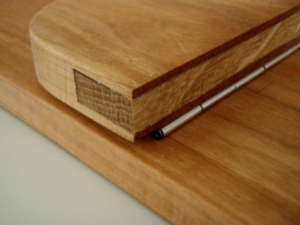

Jeanette,
Så här gjorde jag, och det passar bra i vår 690

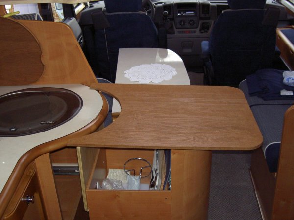

Vi har en Rapido 9096dF som jag har kompletterat med lite mer hylla/yta.
Stödet till skivan kan man nog lösa på ett smartare sett som jag i föregående inlägg, men vår lösning blev en snabb test då vi åkte till Berlin i förra veckan.

Tack för tipset med hållare för h-papper. Jättesnyggt! ska genast kolla om det finns plats för något liknande! vi har letat länge!
