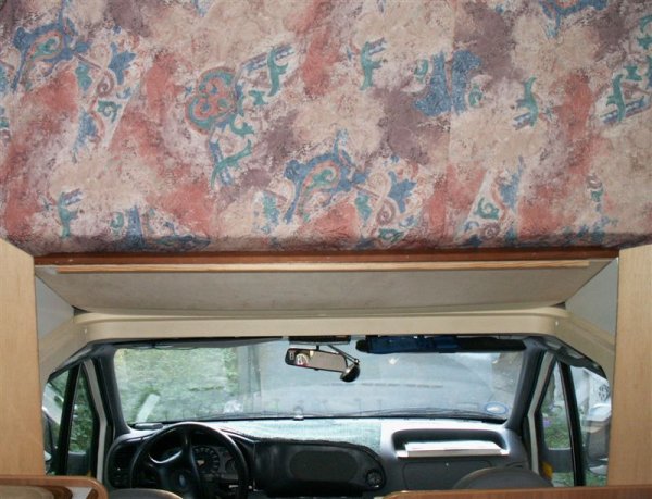

Som decker beskriver är precis vad jag har i min lilla 5,8 meter alkov husbil.
Jag använder också plywood som skjutdörrar och en platta under infällbar alkov botten.
Vikt ökning mindre 4 kilo.
Skjutdör kann öppnas liten så vaktchefen :dog: kann få överblick :)
