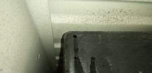

Min nya RollerTeam Livingstone 4 läcker gråvatten under bilen. Har upptäck 6 borrade hål högt upp på gråvattentanken varifrån gråvattnen rinner under färd eller då bilen står i lutning. Ska det vara så? Ska inte en gråvattentank vara ett tätt system? Ni som har husbilar eller samma modell av ’plåtis’ som jag, har era bilar hål i gråvattentanken? Efter verkstadsbesök pga gråvatten läckte invändigt uppdagades detta läckage utvändigt. Firman säger att hålen är avluftningshål men jag ställer mig mycket tveksam då det är förbjudet enligt lag att släppa ut avlopp hursomhelst helst.

Det er normalt med en avlufting på toppen av tanken, den fungerer og i praksis som en overflømmings veg så på biler med gråvatntanken i mellomgolv er det en slange fra denne nippelen til under bilen. Hvordan dette er løst på biler hvor tanken henger under bilen har jeg lite erfaring med - annet enn på in første husbil en 1985 Hymer den hadde og en nippel på toppen av tanken med en kort slange ned langs siden. Mange huller i seiden høres nesten hjemmelaget ut.
instämmer med Knut, 1 avluftning brukar vara normalt.
På min hymer sitter den tanken under bilen inbyggd i uppvärmd isolerad låda.
När tanken överfylls rinner det ut i ordinarie tömningsröret.

Hej, en avluftning behövs ju också om det blir lite jäsning i tanken eller bara övertryck av temperaturväxling, och inte minst för att släppa ut luft när nytt gråvatten skall in i tanken, annars så bubblar ju övertrycket och lukten upp i bilen genom något avlopp/vattenlås.
Bara något eller några hål verkar i.o.f. lite billigt kanske. Ett hål uppe i något hörn med en liten nippel i och sedan en slang ansluten till den som går upp under bilen så man slipper att det skvalpar ut men ändå ventileras verkar kanske seriösare.

Jo, jag är bekymrad då det skvalpar ut vatten genom dessa borthål i den övre delen av gråvattentanken. Det bli blött under färd eller när bilen står tex i lutning. Dessvärre är bilen helt ny sedan februari och har läckt gråvatten invändigt sedan inköp. Jag har påtalat detta och efter 5 månaders kamp bekräftade man att det läckte in gråvatten under färd. Man åtgärdade problemet, det invändiga läckaget upphörde men istället började det läcka utvändigt och då upptäckte jag dessa hål. Försäljaren hänvisar till att gråvattentankar från fabrik är försedd med hål för att möjliggöra tömning av tanken...men jag har aldrig hört, läst eller på annat sätt tagit del av sådan info.
Det ska tilläggas att dessa flertal borrhål inte har någon nippel eller slang för tex vattenlås el dylikt.
Låter ju nästan som att avluftning saknas vilket orsakat att gråvatten pressats ut invändigt och för att "lösa problemet" har försäljaren kommit på denna kreativa idé med borrade hål... ?
Stå på dig - kräv att de redovisar var den riktiga avluftningen sitter och kan de inte visa det så kräv att en sådan installeras och att den sönderborrade tanken byts.
