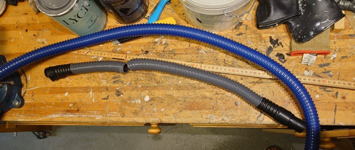

Ni som har ett svängbart handfat på toaletten, kontrollera era avloppslangar.
Våran hade nästa spruckit helt av. Som tur var såg jag en liten liten rännil av vatten som rann utefter duschväggen.
Demonterade plastdetaljer så att jag kom åt och fick se slangen som nästan var helt av. En spiralslang med limmande krympslangar i vardera ändar och med anpassningsrör för att passa i vattenlås och anslutning nere vid golvet. Tack och lov inget vatten nere vid golv så vitt jag kunde se.
Beställt ny spiralslang och ska försöska byta denna. Men lösningen är inte tillfredställande, rörelsen med det svängbara handfatet kommer orsaka att slangen kommer att spricka igen, helt övertygad.

Hej! Det ser säkert inte lika ut. Jag har en Bürstner Nexxo 2017. Jag kunde gå in i luckan för toakassetten. Där demonterade jag några värmeslangar och då kom jag åt avloppsslangen med några fingertoppar. Så pass att jag kunde demontera och montera en ny slang.
Jag har inte dubbelkollat montaget så här efter säsongens sista resa men jag tänkte ta det till våren.
Den typen av slang kommer att spricka förr eller senare, den är inte gjord för att böjas fram och tillbaka, har samma typ av slang till toalettavluftningen SOG,har hittils bytt en gång.

Vi har tidigare haft en Hymer med vridbart tvättställ där slangen började läcka. Läckan var en bit upp så lag lämnade ca 15-20 cm av den gamla och trädde på en ny utanpå, en std slang för tvättmaskinstömning passade precis. Det är ju inget tryck på avloppet så det funkade bra i många år, kanske fortfarande.

Jag kom inte åt hela slangen, den delen som passerar neråt bakom toaluckan. Beslöt därför kapa och behålla den bit jag inte nådde med ett skarvrör. Döm av min förvåning när det visade sig ha blivit tvärstopp i avloppet! Vattnet stod kvar i handfatet!
Beställde en endoskopkamera från Batteriexperten för AndroidOS för att kunna titta in i slangarna. Det visade sig att den delen av slangen jag sparade hade slammat ihop nere vid en böj till plaströret. Troligen fungerade avloppet så länge det var fuktigt och slangen tät. När slangen sedan sprack och varm luft kom in (satte på värme för att torka upp läckage vattnet) så torkade slammet och blev tvärtätt.
Kom på att jag hade en burk avlopps öppnare Mudin Express från Jula. Hällde ner denna salt i slangen, slog på en dl vatten, lät det stå en timme och sköljde sedan med hett vatten. Sedan var proppen borta och vattnet rann som det skulle.
Så förutom att kolla slangen att den ser bra ut vid böjningstället vid jämna tillfällen, bör man också göra rent alla avloppsslangar. Det gjorde stor skillnad efter jag även rengjorde diskavlopp liksom duschavlopp!
