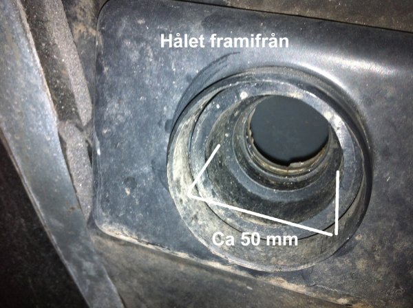

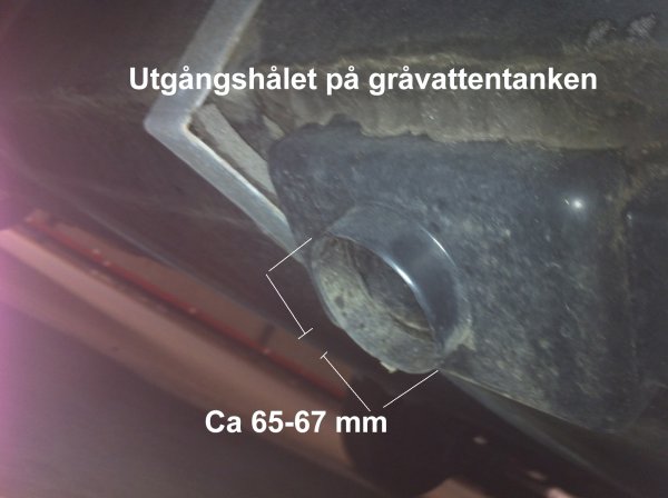

Vi har på vår MCLouis 474 gråvattentanken och dess öppning mitt under bilen. Detta är ju bra när man kommer till en tömningsplats gjord för detta.
Dock hamnar vi ofta i situationer då vi behöver få ner spillvattnet i en lunga, en vattentank med hjul eller ansluta en slang och tömma det i tömningshål som är bredvid bilen.
Avloppsröret har en fläns på utsidan med udda mått, typ 65-66 mm yttermått. Inuti är n ca 50-52 mm öppning som sedan smalnar av.
Jag bifogar bilder på det.
Har nu provat några olika gummimuffar som inte alls funkat.
Det ser ut att kunna vara plats för någon typ av anslutning här, men jag kan inte hitta något om det någonstans.
Finns det andra med samma problem och hur i hela friden har ni löst det?

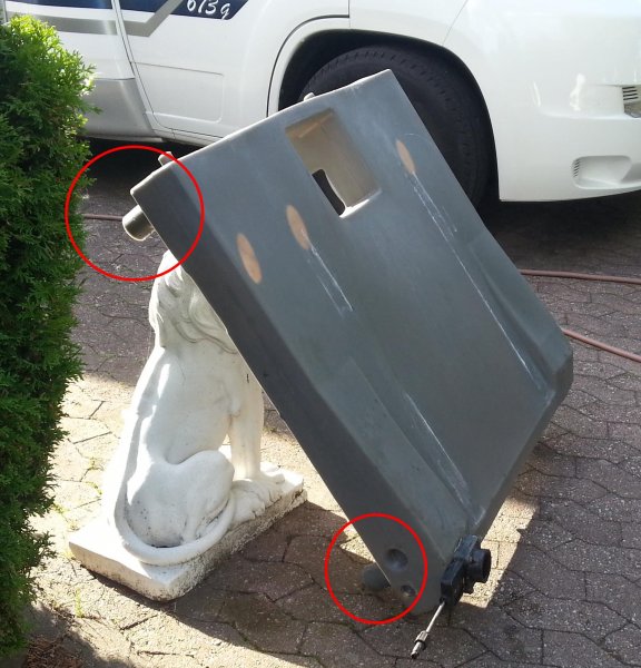

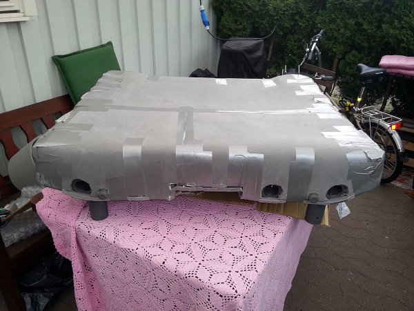

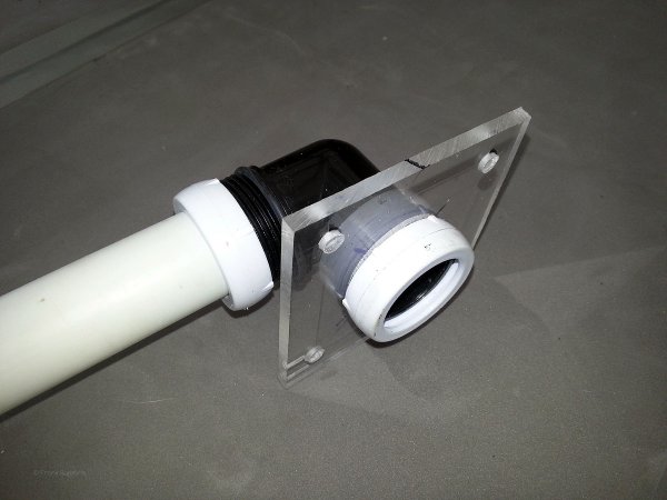

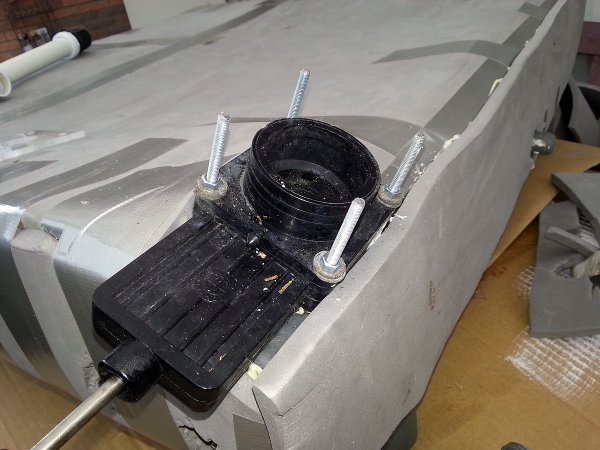

Jag har också retat mig på detta. Det är inget standardmått.

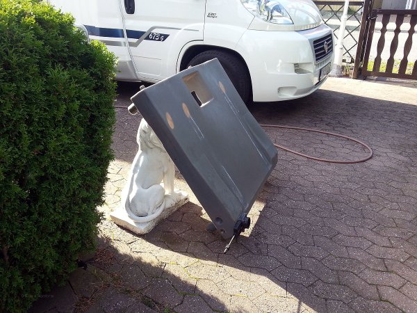

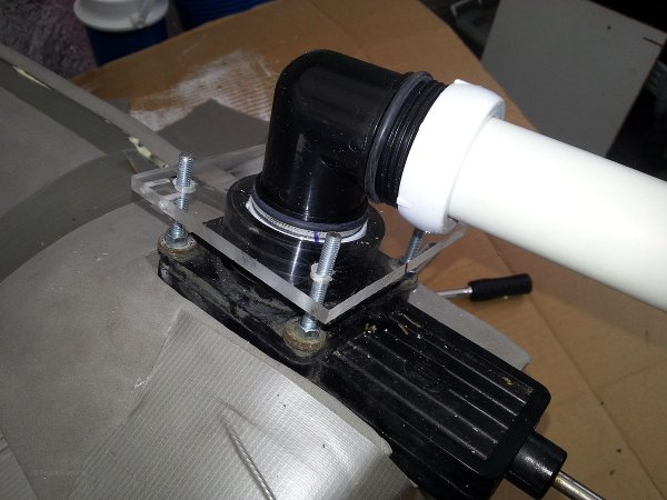

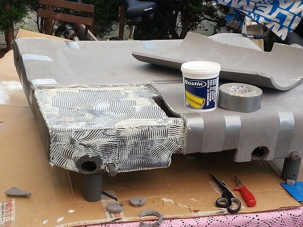

Jag tog ned tanken och isolerade den.
På bilderna ser man inte slutresultatet. Den kläddes sedan in med en lättviktspresenning.

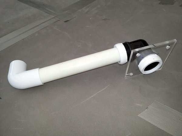

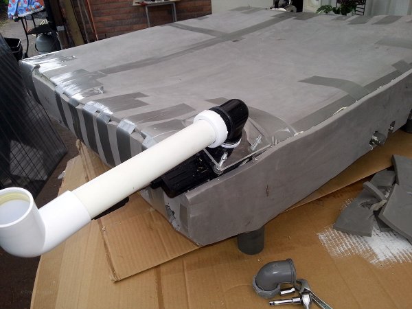

Tillverkade ett utlopp med plexiglas och en vinkel + rör. När allt var klart upptäckte jag att röret sitter så lågt att det fanns risk på påkörning av dessa jä..la vägbulor.
Så jag fick montera bort det igen, tyvärr.
Jag har provat med diverse avloppstankar men de är för höga. Så av en händelse såg jag Biltemas oljebytardunk. Spilloljedunk bil/MC - Biltema
Den passar under tömningsröret.
Hade de inte satt på distanser av plast som var pålimmade på tanken (en var luftning eller överfyllnad, så hade man tjänas ca 100 mm.

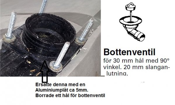

Gjorde så här. Anslöt en 3/4" slang.
Vissligen rinner det inte så fort.
Bör vara lite dimension på plåten så att packningen håller tätt.
Jag tog även bort hela denna och satte anslutningen direkt. Men det blev ändå för lågt.
Ända sättet är att ta bort distanserna i taket och höja tanken de ca 100 mm.
