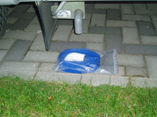

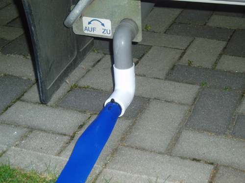

F.d. 4754
Sv: Avloppsslang till gråvattentank?
Hej igen.
Jag hittade plastrördelar i en vanlig VVS-butik.
90 graders böj som är 40 mm invändigt. Passade perfekt men fick ta bort den fasta packningen i böjen.
Förminskare ner till 32 mm med fast packning.
En rörbit 32 mm som är ca 12 cm lång.
2 meter flatslang. Är något tveksam till denna slang men när jag provade så rann vattnet lätt igenom. Valde denna typen för den tar lite plats.
Ett stripes för låsning av slangen istället för slangklämma. Jag försökte först limma men det blev jag inte nöjd med.
Kostnad för mig 200:-
Kunde själv kört till Rinkaby rör och säkert fått det för halva priset men bekvämligheten gjorde att jag körde till den lokala VVS-butiken.
Se länk till Rinkaby Rör i inlägg nr 5.
Tack för Era tips!
Hälsningar
Knausen
    91,3 KB · Visningar: 626
    117,2 KB · Visningar: 619
