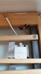

Och när jag kollade under dynan vid tanken så ser jag att kabeln till nivåmätaren är avklippt (undrar varför?)
När jag mätte kablarna så har jag 12v på röd och 3v på gul men oavsett hur jag kopplade ihop dom med nivåmätaren så blev det max utslag på manöverpanelen när jag testade nivån för färskvatten.

På översta bilden ser jag en kabel med 3 kablar i.
Är det den du kopplat in den röda och gula till?
Är inte det 230Volt kablage kopplat till någon typ av frostskydd?

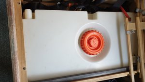

Det där ser ju lite konstigt ut. Har tanken byts?

Hmm som du säger det kanske är ett frostskydd. Var säker på att den pinnen på bilden var till nivån. Behöver man ens ha frostskydd när tanken är inne i bodelen?
Har tyvärr ingen aning om den är bytt någon gång

Det där ser ju ut som en nivågivare.

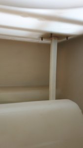

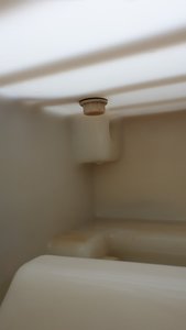

Tanken ser ju jätte fin ut invändigt.
Har du en multimeter så kan du ju "resistansmäta" mellan alla 3 kablarna för att
se om du har något fel där.
Det kan kanske vara så att den har en inbyggd flottör som har fastnat i övre läget men om dom har bytt tank så
kanske inte givaren är av samma sort och då passar dessa inte ihop.
