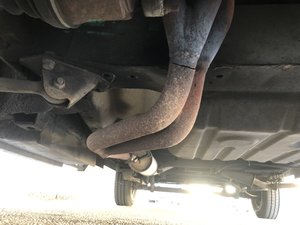

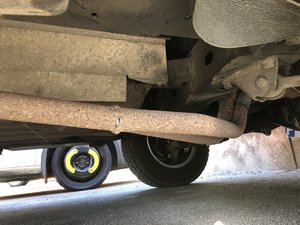

Hej är det någon som vet var man kan få tag på främre delen av avgasröret från motorn till min Fiat Ducato 1990 Bensin, kan man få tillverkat en ny del om det inte finns att få tag på?
Ha det gott Hälsningar Lars Strandberg

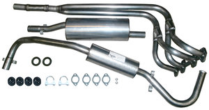

Det du visar på bilderna ser nästan ut som ett extraktorsystem.
De enda sådant jag känner till var av rostfritt material, och tillverkades av Ferrita i Köping. (Dessa avgasrör är idag nästan omöjliga att få tag i.)
"Avgasrörssmeder" finns det gott om i landet., och en sådan bör kunna hjälpa dig med att svetsa ihop ett nytt system med det gamla som mall..

Hej Lars S!
Du bör nog kolla upp dina motor och växellådsupphängningar också.
Det är troligen dessa som är dåliga och då rör sig motorn för mycket så att sprickbildning på avgasrör
bildas.
//Tony

Det fattas ett flexrör där rören går ihop, det gör också att det bryts av.

Svårt att se om fästena är dåliga ibland tittade på den gamla och nya bakre upphängningen och kunde inte se någon skillnad, men det blev skillnad när jag körde. Ett felsökningstips är att om rattväxeln far mycket upp och ner när man gasar och släpper av så är fästena slut, verkar finnas flera modeller så kontrollera noga, inte svårt att byta om man har verktyg, jag brukar alltid gå på med WD40 långt innan det ska skruvas ibland flera gånger det underlättar.
Jepp , växlarna ligger fint men sa till meckaren att byta bakre fäste växellåda efter vi hissat upp den.
